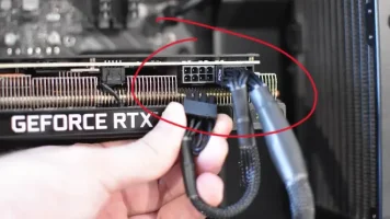

  10. Conecta el cable de alimentación de la tarjeta gráfica desde la fuente de poder, si requiere uno. Algunas tarjetas gráficas potentes necesitan conectarse directamente a la fuente.
