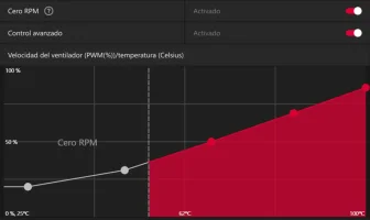

Ves "jugando" con la curva de ventilación. Yo tengo ésta bastante simple, pero que me funciona muy bien con una RX 7800XT. Consigo que sea bastante silenciosa, pero efectiva.
En tu caso quizás tengas que subir un poco más, pero tampoco mucho. No es bueno tener los ventiladores (coolers) a demasiadas rpm. (acortas la vida útil de los mismos).
