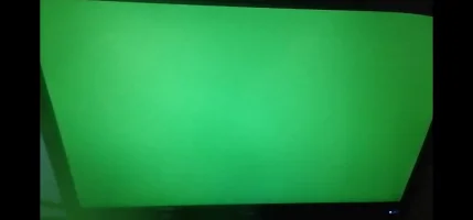

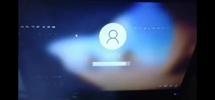

Alguien sabe que le sucede a mi pc?
Dito
Cuando lo enciendo va todo bien por unos segundos, ahi empiezan a aparecer rayas por la pantalla y se va a verde de ahi se frezzea y no hay nada mas que hacer mas que apagarlo
    488,6 KB · Visitas Hoy: 5
    541,5 KB · Visitas Hoy: 5
Me tiene pinta de que puede ser un error de la tarjeta gráfica. ¿Nos puedes decir qué hardware tienes?
Hola, tengo un ryzen 3 2200g la grafica es la que tiene integrada.
Por aportar ideas...
  • Revisa el cable de la gráfica y sus conexiones. Que esté todo limpio y bien ajustado. Tampoco estaría de más probar con otro cable.
  • Revisa las temperaturas. ¿Funciona correctamente el ventilador del disipador?. Ten en cuenta, que en tu caso, es la única refrigeración para la CPU & GPU.
