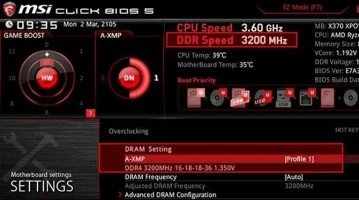

Yo tengo unas memorias de 2133 Mhz (base), pero con XMP llegan a 3200Mhz. De hecho yo las compré como 3200Mhz. y las tengo así desde el primer día (año ½) y sin ningún problema. Muy estables:
En amarillo te resalto la configuración que da el fabricante para esa velocidad, y es la que puse en la BIOS. Igual que tu tendrás que hacer con las tuyas (cuando las compres), porque por defecto vienen a menor velocidad.
Pero tranquilo, es muy sencillo. Sólo es tocar un parámetro en la bios.

El XMP no se activa solo (al menos en los casos que yo he probado) y hay que hacerlo manualmente.
Esta opción la tienes que buscar en la BIOS:
Esto es solo un ejemplo que he encontrado en internet, puede que tu BIOS tenga esta opción de diferente forma.
Vendran seguramente dos perfiles "profile" y debes elegir uno de ellos. Si ese perfil te diera problemas de inestabilidad, vuelves a entrar en la bios y pruebas con el otro.
