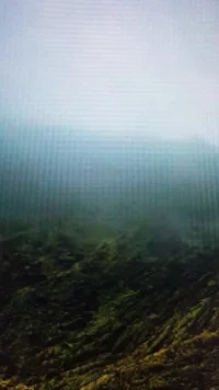

El fallo viene de hace poco con la pantalla que pensaba q iba a ser problema de temperatura por el calor que hace, pero probando diferentes cosas me he quedado con dos problemas o la pantalla directamente, un problema con la tarjeta grafica o ambas.
Os voy a dejar unas imágenes del problema q tengo en la pantalla.
En la primera no se puede apreciar mucho, pero son unas líneas blancas que aparecen y se van moviendo, pero en la segunda es donde más molesta (es un frame de un video q he hecho, no se ve así en realidad solo se mantienen esas líneas que salen blancas por medio) porque al haber movimiento en la pantalla ya sea jugando csgo o viendo una peli o simplemente moviendo una ventana es como si se desincronizase la imagen, de ahí que pueda ser problema de la gráfica (si es necesario puedo sacar una captura del csgo q se nota más) y esto me ocurre al rato de encender el ordenador, no es directamente.

Hola piratacrimson, ya he probado y solo ocurre en la pantalla del portátil, supongo que entonces el fallo estará en la pantalla, ¿cierto?. Porque si fuera de la gráfica pasaría en ambas.

Hola Carlos el problema está en el cable flex que va conectado desde la placa base a la pantalla puede tener un roce o el conector esta sucio y esta haciendo mal contacto,lo que puede hacer es desmontar el portátil y desconectar el cable y con un poco de algodón con unas gotas de alcohol limpie el conector del cable y donde va conectado en la placa luego de volverlo a conectar arranque y mire si da imagen si no diera,mueva el cable haver si sale imagen,o es igual a las imágenes de siempre,mire este link para desmontar saludos
