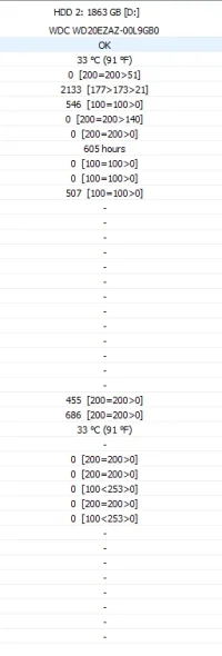

Estos ultimos meses he tenido problemas con mi discos duros, lo cual me ha causado ya comprar hasta 2 nuevos, pensando que tenian errores. Sucede que de pronto a las semanas de uso empieza a hacer como un sonido constante y empiezan a fallar los programas y en los lectores S.M.A.R.T me aparecen datos que supongo seran preocupantes porque estan por encima del umbral.

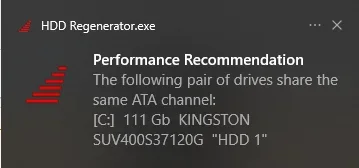

Instalando el HDD Regenerator me apareció tambien una ventana de notificacion que decia lo siguiente:

El nombre de los discos duros es:
Los cables la verdad no estoy seguro, son unos que ya venian. Dicen algo asi
En el SSD Cable AWG E321011 STYLE 21149 60°c 30v Serial ATA LUXSHARE ICT
En el HDD Cable Serial ATA 6G 26AWG E208931 AWM Style 2725 60°C 30V VW-1 TRI WIRE TECHNOLOGY
Se me dificulta tomar foto a la MOBO porque hay muchas cosas tapando, pero esta es basicamente el acomodo que tengo
Muy buenas amigo, esos ruidos solo pueden venir del hdd mecanico...Yo le pasaria un test de diagnostico...es posible que tenga algun problema y puedas tramitar garantia...Empezaria por ahi. El tuyo es un wewstern digital por lo que en la web del fabricante tienes una herramienta de diagnostico. Sino la localizas , hazmelo saber y te envio link. Un saludote, Borja.
