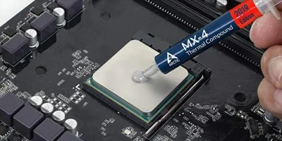

Para el cambio de pasta térmica, recuerda que es conveniente limpiar todas las superficies con alcohol isopropílico. Si no tienes, puedes utilizar alcohol 96º. Una vez limpias y secas ambas superficies, debes colocar solo un poco de pasta térmica nueva en la CPU (no en el disipador), más o menos así:
Luego ya es cuestión de colocar el disipador con cuidado y fijar los anclajes.
