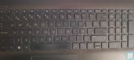

Pues tampoco encuentro esa tecla... pensaba que era la F4 pero me sale para proyectar pantalla

Ese error inesperado, puede ser por avería del hardware (touchpad en este caso). En tal caso, lo único que podrás es hacer es desconectarlo físicamente (abriendo el portátil y desmontando la batería).
Por lo que me he documentado, en ese modelo de HP tendría que poder desactivarse pulsando F5 ó F6 (con o sin la tecla FN, depende de como lo tengas configurado en BIOS). Pero claro... al tener avería parece ser que no se puede.
