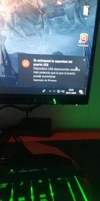

Luego mas tarde, al volver a montarlo, vi que algunos usb funcionaban y otros no, y me salía un cartelito de windows, diciendo que no tenia suficiente energia para alimentar unos cascos o un teclado, de hecho si usaba el usb al lado del puerto de internet, no me encendía las luces de este.
