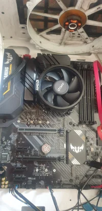

Tengo un problema que me trae de cabeza. Tenia un pc, ya un poco viejo pero funcionaba bien. Un disco duro me dio error y mientras intentaba poner uno de los que tengo para sustituirlo, el pc dejo de mostrar video, ni siquiera mostraba la BIOS, nada. Pensé, ya se estropeó la placa, la BIOS. Y como era una placa con unos añitos he comprado una nueva, con un microprocesador nuevo y, aprovechando que tenia unas RAM DDR4 que había retirado de otro pc...
Compré la placa base ASUS B450-Plus II gaming
Compré el microprocesador AMD Ryzen 5 5500

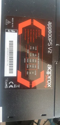

Tenía una fuente aqprox gaming app800PS V2

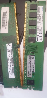

Tenia una RAM DDR4 marca sk hynix 4gb 1rx16 pc4-2400t-uc0-11
Tenía una RAM DDR4 Samsung 8gb 1rx8 pca-2400t-ed1-11
Lo demás todo lo he desconectado por si había algún conflicto con los discos duros, pero nada. Ni pitido, ni mensaje de BIOS en pantalla. Nada.
He cambiado de monitor, he limpiado las RAMs. Nada. Ya no se que puede ser...
He revisado la posición correcta de la RAM en los zócalos, poniendo solo una, la otra, las dos... el pc enciende, los Leds, los ventiladores, incluso el Led de la placa que cambia de color, pero no da señal ni pitidos...
¿Alguna idea?

jaso_gr
Has actualizado la BIOS?. Había placas B450 que no estaban actualizadas nada más que para los ryzen 3000.
