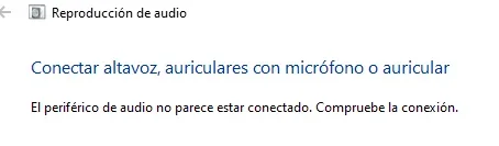

"No hay altavoces ni auriculares conectados"
El problema que tengo es que a pesar de tener los auriculares en el ordenador, estos no los detecta. He probado a mirar soluciones pero ninguna me esta resultando.
Ademas de que he ido a adminsitrador de dispositivo > Controladores de sonido y vídeo y dispositivos de juegos, y en vez de salirme el Realtek High Definition Audio, sale Nvidia High Definition Audio.

El solucionador de problemas tampoco me da ninguna solución, que alguien me ayude porfa

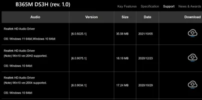

En la página web de tu placa, tienes los drivers que necesitas.
Debería ser suficiente con descargarlos e instalarlos. Luego le das "click" al icono del altavoz y elijes Realtek como configuración predeterminada.
Ya contarás.
Ya contarás.

Antes de comprarte una tarjeta de sonido, prueba lo siguiente:
El hardware es detectado, pero con una exclamación. Eso quiere decir que hay algún problema con el propio hardware o con los drivers:
Ya has instalado los nuevos drivers y no te ha funcionado. Quizá es porque se instalan heredando una configuración anterior y posiblemente errónea.
De todas formas, dale doble "click" donde te da la exclamación, por ver que tipo de error te da.
Yo probaría con DDU, que desinstala de raíz los drivers.
Para ello ejecutas el programa en modo a prueba de fallos y eliges la opción "drivers de sonido".
Una vez reiniciado el sistema y limpio de drivers de sonido, procedes a instalar de nuevo los últimos drivers para tu placa.
Si aún así no te funciona, podría ser un error de hardware o quizá un conflicto con otro hardware instalado.
