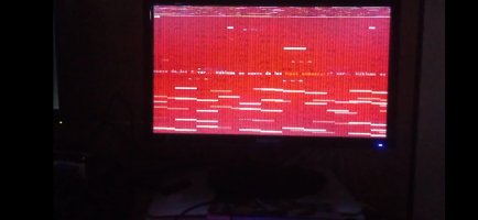

Hola, yo tengo una laptop viene de fábrica con 4GB de RAM pero desarme unas laptops viejas que tenia en casa y encontré una memoria ram DDR3 de 2GB compatible con mi laptop pero cuando se lo puse tardaba en prender, ya fue que vi que si lo dejaba prendido durante 20 min (cuando le doy al botón de encendido prende todo pero no muestra imagen), después lo forzaba que se apagara y lo volvía a prender y ahora sí daba imagen así he estado durante unos 4 meses pero tengo un inconveniente y es que después de que esté prendido pasa 1 hora y da pantalla azul o también se congela la pantalla pero últimamente me ha dado mucho la pantalla distorsionada y es muy molesto que cuando estoy jugando o descargando un archivo pesado se reinicie y tenga que volver a empezar desde cero y esto me pasa más seguido cuando le hago overclock al monitor (es un monitor viejo con resolución máxima de 1366x768 59hz), y lo pongo a 1280x720 70hz me da reinicios cada 20/40min ya después de que se reinicie como 4 veces ya deja de apagarse pero si quito la memoria ram no sucede esto y si lo dejo en su resolución recomendada los reinicios son como cada 1/2 horas. Y ya he intentado cambiando disco duro, sistema operativo, ranuras, drivers y también ejecute el memtest y no me marca ningún error, pienso que puede que no haya compatibilidad. Cualquier ayuda se los agradecería

Hola amigo @Ósk
Parece en conflicto entre la memoria vieja y la nueva. Lo recomendado es que sean módulos idénticos, porque en ocasiones puede suceder esto que comentas. Parece que es es un fallo de la gráfica al usar la memoria del sistema como memoria de vídeo.
La solución es simple, vende la memoria que tienes y compra dos módulos idénticos.
También puedes probar a ver si te deja cambiar valores de la memoria ram en la bios, que lo dudo, pero por probar no perdemos nada. Mira a ver si puedes cambiar la cantidad de ram que asignas a la gpu. Experiementa con valores que veas, así como frecuencias, más altas o más bajas.

Bueno lo que hice primero fue limpiar los slots y limpiar la ram, después le cambié el orden y el viejo lo puse en el slot 1 y el de stock en el 2 y al prenderlo sigue dando lo mismo de esperar como 20min pero arregló lo de pantallas azules y reinicios inesperados hasta que hoy me dio un problema y dejó de prender la laptop, solo prendían los leds pero no la PC y estuve quitando, cambiando, limpiando, etc. Y hasta que prendió pero ahora sí da pantalla azul, la paz solo me duró poco así que la única solución es comprar otro memoria y otra cosa la BIOS es muy sencilla y no deja hacer casi nada, lo único útil es el boot
