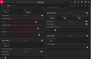

si! mira! lo tengo tal como en la foto! yo mas bien me decantariia a que es el procesador que no es capaz de trabajar a esa tasa de frames! por que con apex por ej juego sin stutter a 144hrz! sin problema! la velocidad de ventilador maxima oscila siempre ya que es controlada por MSI afterburner! siempre uso afterburner para la curva de ventilacion!
Tu CPU tiene 14% de cuello de botella con tu gráfica a 1080p.
No es nada alarmante y debería correr los juegos fluidos.
No creo que los problemas de "tirones" sean debidos a tu Ryzen 2600X.
De hecho, cuando ejecutas un benchkmark obtienes 220w de consumo y la gráfica va al 98%. Esto quiere decir que el procesador está a la altura.
Yo bloquearía los FPS a 75, ya que si tu monitor es de 75Hz, de nada te sirve jugar a 144Hz (o cualquier frecuencia superior a 75Hz.).
¿Has ejecutado "Time Spy 3d Benchmark"?. Sería interesante para poder comparar con hardware similar.
