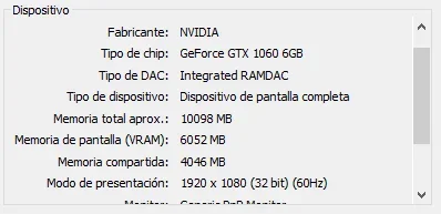

Buenas, estoy teniendo un problema con la placa que indico en el título, el problema es simple, no esta teniendo el rendimiento que debería.
Tengo un Intel Core i5 4460 y 8 gb de RAM y en gta v por lo menos pega unos tirones bárbaros cuando antes con una gt 1030 no me pasaba (obviamente que con la gt 1030 no llevaba la misma configuración que con la 1060).
He visto benchmarks con el mismo equipo y el rendimiento es muy diferente.
El uso del cpu llega a 100% mientras el de la placa se queda a 50 o 60% mientras por ejemplo en este video:
ambos van a 80 y 90% más o menos. (la máquina del video es similar a la mía).
También he leído por ahí que podría llegar a ser el disco duro pero no tengo ni idea.
Desde ya muchas gracias.

Por lo general sí, el uso del cpu es más alto que el del gpu (la gpu no llega al 75%). El uso del cpu ronda entre los 80 y 100% siempre.
Tengo todo en un HDD
El tema de cambiar la configuración así como me decís ahora voy a probar pero usé la misma config del vídeo y ya digo, el rendimiento es desastroso.
Ahora voy a hacer más pruebas y veo si puedo adjuntar un vídeo. Gracias.
PD: el mal rendimiento no se da solo en GTA, no puedo llegar a los 60 fps en Assassins Creed Brotherhood tampoco y en Pay Day 2 depende el mapa, algunos van a más de 100 frames y en otros no puedo alcanzar los 60, es muy frustrante y querría solucionarlo antes de el tiempo que tengo para devolver la gráfica en caso de que esta sea el problema. (tanto el procesador como la gráfica son usados)
