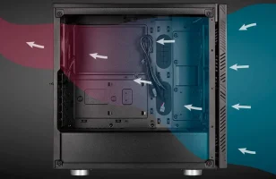

La caja que suele solucionar casi cualquier problema de temperaturas en gráficas es la Corsair 275R Airflow.
Si el problema persiste, has de asegurarte de tener al menos 3 ventiladores buenos en la caja. Dos de ellos en la parte frontal metiendo aire y uno en la parte trasera sacando aire. Los ventiladores de arriba no sirven para nada, mejor quitarlos y tapar esa rejilla y solo usarla para refrigeraciones líquidas en caso de ser necesarias (que normalmente no son necesarias).
Los ventiladores que solucionan estos problemas sin hacer ruido son estos: Noctua NF-S12B redux-1200 PWM
Aquí te explico conceptos básicos:
