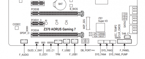

Hola, tengo una placa base Intel z370 Aouros Gaming k3 GIGABYTE y quería preguntar si me serviría este TPM 2 que venden en Aliexpress para poder instalar windows 11:
https://es.aliexpress.com/item/1005003293666809.html?spm=a2g0o.placeorder.0.0.6a1d7851otvmba&mp=1 (es el penúltimo que aparece con precio de 21,07€).

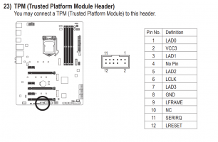

Es que en el manual de mi placa base aparece lo siguiente:
https://gzhls.at/blob/ldb/a/4/f/0/0075559924819a70e2d129c9a59c932536f5.pdf
Por lo que es de 12 pin, pero me estoy liando con lo de 12 PIN S, 12 PIN SPI y 12 PIN LPC, por lo que no sé cuál es el apropiado para mi ordenador.
¿Podríais ayudarme?

ElNetaLolo
En el manual aparece esta imagen, y sin entender mucho (nada) del chino de los pines 4 y 8 el resto coincide por lo que se supone que ese modelo debería de ser compatible aunque no puedo asegurar que funcione porque no lo he probado
El modelo exacto oficial debería ser este (sacado del manual de la placa): 1 x Trusted Platform Module (TPM) header (2x6 pin, for the GC-TPM2.0_S module only) aunque no soy capaz de encontrarlo en ningún sitio a un precio decente.
