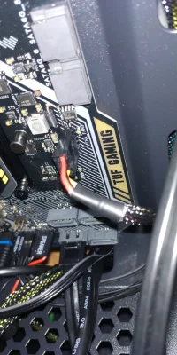

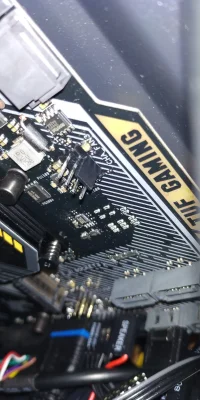

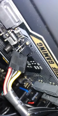

Hablando con un colega informático me dijo que debía conectarlo, tal como yo pensaba, a través del conector de 4 pines etiquetado como CHA_FAN, así que procedí a ello. Al principio había que forzar mucho porque el cable era demasiado justo y el conector iba algo torcido, pero conseguí estirar algo más el cable y entró mejor, aunque algo forzado. Pero cuando pulsé el interruptor el pc no encedía. Procedí a desconectar otra vez y, aunque necesité 3 intentos, finalmente arrancó. He probado varias veces a conectar y desconectar y el resultado es el mismo.
La verdad es que estoy muy perdido, lo conecté a CHA_FAN3 porque es el único al que llega, tendría que desmontar toda la placa para comprobar si el mólex llega por otro sitio a CHA_FAN1 ó 2, que están cerca, pero a priori me parece imposible que llegue.

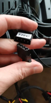

Acabo de estar mirando otra vez y, como yo sospechaba, eso no debe de ser así, el cable que yo intentaba conectar no debe ir de la fuente a la placa, que ya está alimentada, si no me equivoco, el cable de la foto es para alimentar un floppy.
¿Es posible que haya que conectar el molex que está en la parte trasera de la caja...?
Bueno, al final era algo tan tonto como eso, probé con el molex y ya funciona, simplemente la placa no puede controlar la velocidad de los ventiladores, pero tiene un interruptor para hacerlo manualmente.
