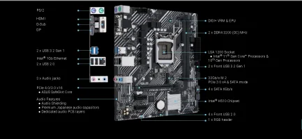

Buenas necesito ayuda compre una placa madre Asus prime h510m_e y la ensamble y todo funciona todo bien pero no tiene sonido, pero al conectar mis audífonos si lo detecta y se puede escuchar todo, mi duda es sobre si esta placa madre Asus solo da sonido con parlantes y audífonos ,pues entonces estaría todo bien. Pero tengo dudas porque antes tenia una Pc que no necesitaba parlantes o audífonos , es como si tuviera su propia salida de sonido integrada en la placa madre. y quiero saber si las placas madres de Asus no funcionan así y necesitan su parlantes o audífonos para dar sonido. Por favor espero sus respuestas quiero saber si la tarjeta de sonido se daño para validar la garantía con la tienda y me cambien la placa, si alguien tiene la misma placa que yo y si le da sonido sin audífonos o parlantes me lo haga saber seria de gran ayuda.

Buenas tardes, no sé si te entendí bien.
Las placas tienen tarjeta de sonido integrada pero debes conectar unos cascos o altavoces para poder escucharlo. Me pareció que te referías a que, en otra placa, escuchabas sin necesidad de esos altavoces. Si es así lo que hace tu actual placa es normal.
Puede ser que antes tuvieras un monitor con altavoces incorporados y al conectarlo por HDMI, por ejemplo sacaba el sonido.
No te digo que no exista ninguna placa con altavoces incorporados, porque al final siempre existe algo, pero no es lo normal. Al menos yo no veo eso desde hace muchísimos años, cuando el sonido podía salir por el beeper.

como te comenta @sergi79, puede que en la otra placa lo tuvieses conectado por HDMI.
Haz "click" en el icono del altavoz y comprueba que opciones te da. Puede que tengas opción por HDMI o altavoces. Ves probando hasta que logres escuchar tus altavoces de sobremesa.
Si con esto tampoco te funciona, sería cuestión de que revisases la conexión de audio a la placa madre.

No, no tengo monitor con HDMI, me pregunto si las placas Asus , Gigabyte o MSI son los mismos que necesitan audífonos o altavoces de lo contrario no tendrá sonido?

Por lo que te entendí, al conectar los altavoces se escucha correctamente verdad? Si es así, está todo ok, es lo normal. Lo que es más extraño es que antes pudieses escuchar sin conectar ni altavoces ni cascos. Para saber por qué podías, tendríamos que saber que placa era, pero vamos, el sonido salía por algún sitio.

no es culpa de la targeta, puede ser que necesites unos cascos o altavoces para poder escuchar
