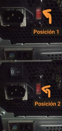

Buenas gente! Les comento tengo una duda. cuál sería la posición correcta del selector de voltaje o sea, para que funcione a 220v tiene que estar en la posición 1 ?? .. Lo raro es que cuando estaba por conectar el cable noté que estaba en la posición 2, todavía no probé si funciona.. la PC está como nueva y la fuente no tiene olor a nada, con la linterna del teléfono espíe por las ranuras traseras de ventilación y la fuente en su interior esta impecable , hay dos componentes que le llaman condensadores se ven planos, intactos. quiero asegurarme bien antes de conectar el cable.

Es muy importante asegurarse de que el selector de voltaje esté en la posición correcta antes de conectar la fuente de alimentación. Vamos a aclarar este tema:
Lo primero es decirte que no deberías tocar jamás la fuente por dentro, ya que los condensadores tienen carga suficiente para parar el corazón a una persona, aún así lo voy a explicar a modo didáctico, y en ningún caso te recomiendo que la manipules por dentro.
  1. Posición del selector:
    • Generalmente, la posición "1" corresponde a 230V (o 220V).
    • La posición "2" suele corresponder a 115V (o 110V).
  2. Configuración para 220V:
    • Si vives en un país que usa 220V (como la mayoría de los países de América del Sur y Europa), el selector debe estar en la posición "1".
  3. Precaución:
    • Es crucial que el selector esté en la posición correcta. Usar una fuente configurada para 110V en una red de 220V puede dañar seriamente la fuente y potencialmente otros componentes de la PC.
  4. Estado actual:
    • Mencionas que el selector está en la posición "2". Si tu red eléctrica es de 220V, NO conectes la fuente en esta posición.
  5. Cambio de posición:
    • Antes de conectar, cambia el selector a la posición "1" para 220V.
    • Usa un objeto no conductor (como un palillo de plástico) para mover el selector.
  6. Verificación adicional:

Hola.
Respecto a lo del voltaje de la Fuente de poder, es simple...
Si el voltaje en tu país, es 220V. En el selector de la fuente, debe estar a la vista los números 220v
Si el voltaje de tu país, es 110V. En el selector de la fuente, debe estar a la vista los números 110v
