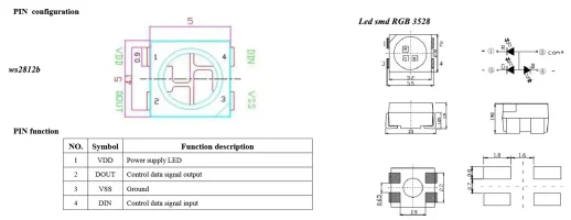

No logro ver el encapsulado del led y la referencia, tiene cuatro pines perfectamente puede ser un ws2812b, aunque he visto que algun led RGB llevan 4 pines un comun (+) y tres para los colores(RGB). Por el circuito impreso veo las 4 pistas necesarias tanto para los RGB como para WS2812b, no logro apreciar si van en serie con el otro led de la otra tecla, otro dato es que los ws2812b llevan un condensador aparte el cual no veo. Creo que es un RGB. Te paso unas imagenes para que veas las diferencias entre los leds y otra de una tira de pixeles (leds, ws2812b) para que aprecies el condensador y la serie.
Espero que te sirva, un saludo.

Hola, la verdad que tú comentario fue de mucha ayuda exactamente cómo vos decís con un multimetro el modo probador de diodos me di cuenta que son anodo común y dependiendo de la pata que pongo la pinza negativa prende dicho led, el capacitor puede que esté del otro lado de la placa o puede que sea una resistencia, pero tú comentario me aclaro dudas probaré con los rgb 3528 que pedí y si no veo resultados probaré con los ws2812b que mencionaste. Gracias
