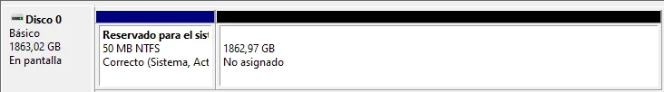

Hace poco me montaron un ordenador nuevo que tiene dos discos duros: un SSD NVMe y otro HDD. Hice yo la instalación de Windows y seleccioné el SSD para instalar el sistema, el HDD será únicamente para almacenar archivos grandes. El caso es que al revisar los discos duros para asignar al HDD ese espacio de almacén, he visto que este tiene una pequeña partición en la que pone "Sistema, activo, partición primaria". Dejaré una captura de pantalla para que le echen un vistazo. Me intriga bastante esto, no se si he hecho algo mal o si es normal.

Prueba a desconectar el HDD a ver si arranca bien desde el SSD. Si no arranca, yo volvería a instalar windows sin el HDD conectado, y una vez instalado lo vuelves a conectar.
ElNetaLolo
Cuando hiciste la instalación estaban ambos discos conectados verdad? Hay veces que windows decide poner una partición dedicada al sistema en el disco secundario (en realidad no sé si a veces o siempre pero podríamos decir que es normal). Es por esto que siempre que instalo windows solo dejo conectado en la placa el disco duro en el que quiero instalarlo y, una vez instalado, vuelvo a conectar el resto.
A mi no me gusta dejarlo así porque el día que falle el segundo disco duro habría que reparar el arranque para que genere el archivo BCDboot. Es por esto que reinstalaría windows con el hdd desconectado
De todas formas si puedes subir la captura completa del administrador de discos de windows podemos ver mejor cómo está el esquema de particiones para salir de dudas.

Vaya... pues me parece que ha sido eso lo que ha pasado.
Por lo que me decís tendría que reinstalar Windows, el problema es que, al ser una clave OEM, no creo que sea posible.
ElNetaLolo
En principio no debería de haber ningún problema, la clave OEM se asocia al hardware del equipo y no has cambiado ni vas a cambiar nada, por lo que te debería permitir reinstalar Windows sin usar una nueva clave.
Igual pasa en los portátiles con windows preinstalado, tienen una clave OEM asociada al equipo que se reactiva al reinstalar en SO.
