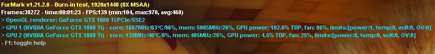

Diferencia de temperatura entre 2 gtx1080 ti. Porque puede ser?
kinse
Buenas, tengo 2 graficas gtx1080ti montadas en el pc, Estoy haciendo pruebas con el GEEKS3D FUR MARK y hay una que sube de temperatura mucho mas que la otra y una q tiene una curva mucho mas estable que la otra. Dado mi desconocimiento de este mundillo, queria saber porque puede ser? puede ser que una trabaje mas porque es en la que esta conectado el monitor? es posible que este estropeada? es normal que teniendo 2 graficas iguales una se caliente tanto y la otra tenga una temperatura mas estable?
Pol Ricart
No se si las tendrias en SLI o que pero si es el caso la que esté detrás de la otra "creo" que es normal que se caliente más ya que tiene peor refrigeración por cuestiones obvias
