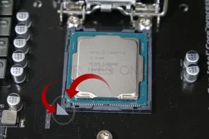

Coloca de nuevo el procesador, haciendo coincidir las marcas que ves en la foto y yendo con muchísimo cuidado para no dañarlo.
