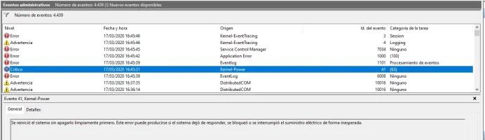

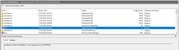

He mirado en el registro de eventos para ver si me da alguna pista pero no logro entender muy bien lo que me dice, ya que hay muchas advertencias, errores y críticos
Entiendo que este lo causado al apagarlo yo manualmente:
Pongo las especificaciones por encima, ya que no creo que el problema sea del setup en concreto ni por falta de potencia, hablamos de que se me ha llegado a bloquear abriendo una pestaña en el navegador...
    41 KB · Visitas Hoy: 1
    33,2 KB · Visitas Hoy: 0
    38,6 KB · Visitas Hoy: 0
    44,4 KB · Visitas Hoy: 0
