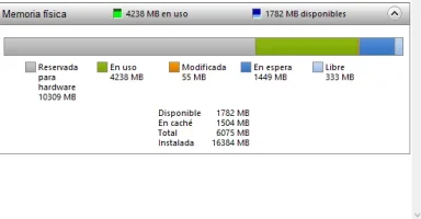

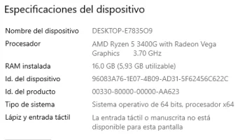

[Ayuda] Tengo 16 de ram instalada y mi pc solo reconoce 5,93 GB.

Aquí te dejo un link de imgur con varias fotos de la ram, la placa es una b450 y también fotos de la BIOS dónde acabo de ver qué dice que solo tiene 8 y en los ajustes dice que tiene 16 instaladas y solo deja usar 5 :/

Es extraño, porque si reconoce como instaladas 16 Gb., pero sólo está usando un módulo.
La diferencia entre 5,93 Gb. hasta 8 Gb. es la cantidad de RAM que está usando como Vram (teóricamente).
De todas formas, cómo bien te comenta @smarty, supervisa cuanta VRAM hay asignada en la BIOS.
También podrías hacer un reset a la bios y restaurar los valores de fábrica.
Para hacerlo: desconecta el cable de corriente, pulsa el boton de encendido para descargar toda la energía, quita la pila durante unos 30 segundos (o utiliza el jumper correspondiente) e inicia el sistema de nuevo.
