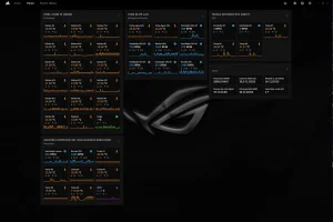

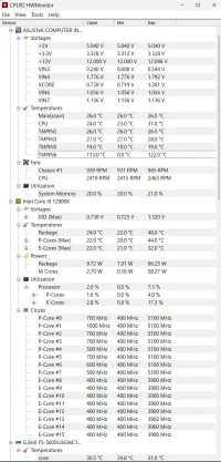

Hola muy buenas, tengo una duda sobre una de las temperaturas que me indica la placa base ROG MAXIMUS Z690 HERO, me gustaría que me aclaren esta duda ya que siento un poco de preocupación, he leído en un foro que esta placa base en algunos de sus sensores puede llegar a 120º, pero su fluctuación es lo que me hace dudar de su veracidad, de 0º a 113º o incluso a 122º en el sensor TMPIN6 estando en reposo, tan solo navegando por internet, ¿es normal este comportamiento? ¿a que es debido?
Habría que saber en dónde está colocado el sensor para saber qué temperatura está midiendo y saber si es normal o no. Estuve buscando un diagrama de colocación de los sensores pero no lo encontré por ningún lado, ni en el manual de la placa.
